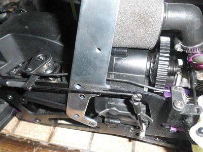

si je ne serre pas fort la tringlerie: quand je frêne mon servo tire vers la gauche et j'ai suffisement de frein qui agit, mais là, quand je relache mes frein la tringle du carbu bouge vers la droite et dérègle mon ralentit puisque ça réouvre le carbu.
si je serre fort la tringlerie : quand je frêne la tringle des frein ne tire plus suffisemment vers la gauche pour que ca frêne car le carbu étant fermer a stock sa tringle retien le servo!!
j'éspère être claire, et déso je sens que c une connerie mais je trouve pa!
