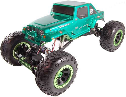

Bonjour, je créer se sujet parce que j'ai récemment fait l'acquisition du crawler hsp 1/8. D'originehttp://www.rc4wdstore.com/2/product_inf ... cts_id=997. J'en profite pour dire que je souhaiterai:
-changer de servo pour un plus puissant et si possible étanche (couple supérieur à 20kg/cm et passer en 4 roues directrices)mais lequel prendre?
-changer un ou les deux moteurs pour avoir plus de couple, lesquels ? mais faut-il que je change aussi le variateur et/ou le récépteur sachant que j'ai un récépteur 2 voies? je souhaite aussi installer un treuil mais ou et lequel ?
Ca fait beaucoup de questions mais si des gens aurait la patiences d'y repondre je leur serai reconnaissant.
, il est performant mais je souhaiterai de meilleur pneus (plus grand diamètre et meilleure accroche) mais je ne sais pas lesquels prendre. J'ai remarqué les nouveaux pneux de chez RC4WD de 25cm de diamètre!!! mais je sais pas ce que ça donne en accroche.-changer de servo pour un plus puissant et si possible étanche (couple supérieur à 20kg/cm et passer en 4 roues directrices)mais lequel prendre?

les pneus de ton lien sont trop gros a mon gout et ne sont pas adapté pour le crawler!
si tu veut des pneu pour ton hsp je te conseil ceux là;
http://www.rc4wdstore.com/2/product_inf ... cts_id=675
c'est ce que j'ai de monter sur mon pimp cane et j'en suis vraiment contend;ils ont une bonne accroche,pneu tendre le seul b-mol est les mousses qui sont un peu trop dur!
libre a toi de les recouper a ton gout
ps;tu as aussi les moab xl en serie 40,mais ils ont une moin bonne accroche que les x-lock(le lien que je t'ai donner)

ok merci d'avoir deja répondu à une des questions mais si tu a des idées pour les autres questions n'hésite pas. Par contre ceux-la ne serait-ils pas mieux même si ceux que tu me conseil m'interesse:http://www.rc4wdstore.com/2/product_inf ... cts_id=889 mais je suis pas obligés d'acheter sur RC4WD donc si vous connaissez d'autre site et d'autre pneus, je prends.
encore merci
PS: si je prend les pneus que tu me conseil, faut-il que je change les jantes ?
encore merci

alors pour les pneus... ben y'a pas trop de choix malheureusement...
soit ceux que te conseille hardtruck, soit les moab, ou alors du fait maison....
les rox lock sont plus scales... bien que la gomme soit la mm que les X lok...
pour les moteurs 2 65T integy iront très bien mais tu as le vario d'origine ?? regarde dans les spécifications de celui ci pour savoir si ca passe...
pour les 4WS en 2 voies ca peut se faire mais les 2 trains seront dépendant l'un de l'autre (pas de crabe possible)
mais si tu veux un treuil il te faudra changer de radio.... mais pourquoi un treuil sur un crawler??? sur un scale d'accord... mais la....
