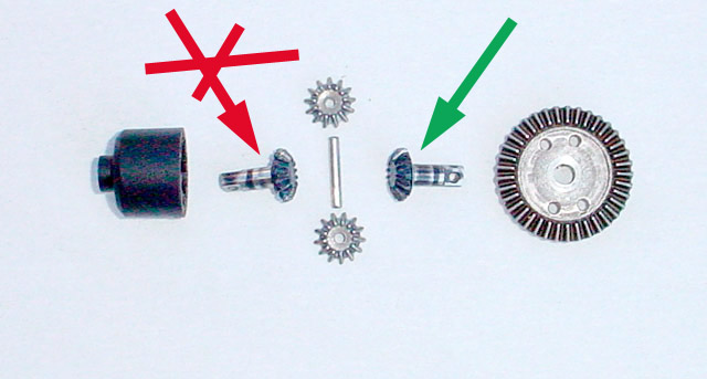

ces 2 produits n'ont pas du tout le même emploi !
l'huile silicone sert à durcir le diff, alors que la graisse téflon sert à avoir de meilleurs contacts entre les satelites, donc il faut combiner les deux
regarde sur le site de berny, c expliqué en photo il me semble
