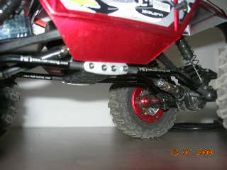

alors les dernieres modifs en date:ajout de liens coudés Hot Racing
supression des mousses a l'arriere et retaillage des mousses a l'avant d'environ un quart en largeur

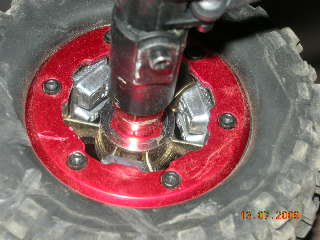

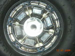

ensuite la modif la plus efficace de loin avec les liens coudés:lestage des roues avt et arr
45grs par roues a l'avt et 22,5grs par roues a l'arr :cool:
J'attends toujours la livraison d'amortos alu qui commence a serieusement trainer!! :evil: (vendeur ebay...)
quelques photos de tout ca et je rajouterais les photos des amortos qd je les aurais,un jour............
lestage des roues arr
les links coudés HR
les links coudés HR
