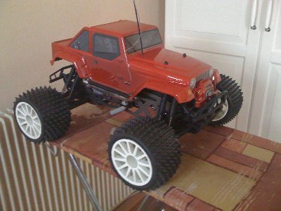

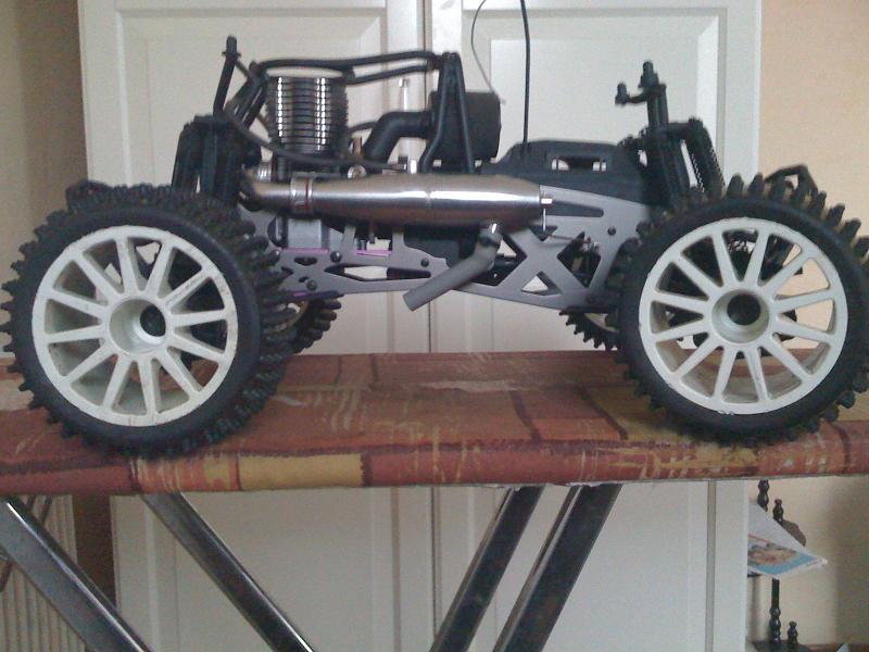

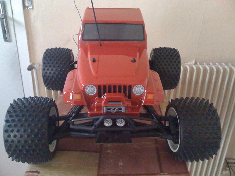

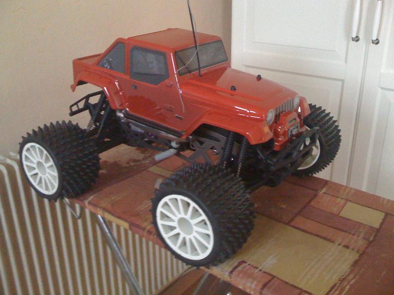

Merci pour toutes les infos, Alor pour toi plus de stabilité.
Moi de mon coté j'ai opté pour des jantes blanche Proline pneu mulcher série 40 avec hexagone de 17mm (un peu plus large que l'origine).
Je suis en train de tester une bidouille avec les hexagones d'une gt21 pour un gain en largeur de 2cm par roue, ce qui nous fait 4cm par vois.
Je vous tien au jus des que possible
Et encor merci.
