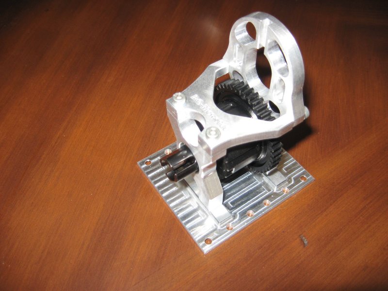

Tous est dans le titre, je souhaite supprimé la boite de vitesse de mon Bmaxx....
J'y regarde depuis longtemps mais je ne trouve rien de rien... Alors aujourd'hui je poste car je suis a la recherche de trois solutions
Une me suffirait....
Soluce n°1: 1 support RC monster Slipperential V1 ou V2 introuvable en VPC... A moins que quelqu'un est un bon plan...
Soluce n°2: 1 support TT 1/8 eme mais en position centrale mais j'ai rien trouvé... Peu être en connaissez vous un...
Soluce n°3: 1 personne possédant un tour et étant capable de créer une pièce... Le meilleur plan
Voila, si le sujet vous inspire et que vous avez une soluce autre je suis prêt a l'étudier....
Merci de m'avoir lu...

le slipperential a été fabriqué en tres infime quantité. si t'en trouve un en occase, il va te couter les yeux de la tete!
un ricain avais monter un diff centrale de XB8 sur un G-Maxx. pour se faire, il avais les support de diff centraux, le diff (normal loool), et des plaques de carbone qu'il avais couper pour faire tenir le tout. le moteur était au centre du chassis, entre la platine de servo et le diff (au dessus du cardans central avans). je te passe les photos si je les retrouvent.
sur quel E-Maxx veux tu faire l'adaptation?
sinon, boite de maxx 16.8: elle a la possibilité de poser le moteur au dessus de la boite et est "BL ready" (possibilité d'y mettre un diff centrale traxxas).

Bon Nitous tu ma motivé et j'ai bossé toute l'aprés midi j'esplique dans petit 2....
1/ J'avais déjà essayé la boite de vitesse du nouveau emaxx, je balance quelques photos
pour que vous puissiez voir les modifs que j'avais fait a l'époque...
La boite rehaussé par des boulons de fortune
Le montage marche avec la courone MGT ou SAVAGE
Le probleme c'est le nombre de dents de la courone 49 pour celle du savage comparé au 60 minimum de celle d'origine
Finalement je n'avais pas pu mettre le cache car cela touchait ni la courone du MGT j'ai donc opté pour celle du savage.
Ben non je balance pas les photos me dise que le quota a été atteint... sniff (J'ai utilisé un hébergement)
2/ J'avais demandé un coup de main a Mouny qui ma concocté des plans pour mettre
le diff central de mon MBX5R sur mon Maxx et entre temps j'avais commandé sur ebay nue plaque de
carbon...Et avec ta photo cela ma inspiré et j'ai bossé place au image si cela marche...
L'ensemble presque fini
Je sais c'est moche mais bon c'est la 1 ere fois que j'essaye de faire une piece....
De la pub pour Christophe...lol...
Bon voila, j'en suis la demain je ne bosse pas je pense finir l'ensemble et essayer de faire tous cela proprement...
A VENDRE SAVAGE FLM TOUTE OPTION...

Pour les cardans centraux j'ai fait simple, le diff centrale du MBX5 étant plus petit que la boite
d'origine j'ai essayé de mettre 2 fois le cardans le plus long fournit avec le kit gorilla et cela
passait tranquille... :D
