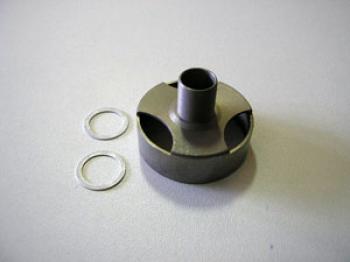

J'ai manger (enfin plutôt mon moteur) a manger les pignons de la seconde, donc changement vu qu'il n'y a presque plus rien...
J'ai cette pièce, mais comment démonter celle déjà sur la cloche?
En regardant la notice on voit que les pignons de première et second sont monter au loctite, ayant démonter entièrement mon Némésis, je suppose que c'est du rouge.
Sur la notice on dirait du filetage, mais si on regarde la photo joint, a vu d'œil il n'y a pas de filetage.
Alors comment la démonter en dévissant ou en tirant?
J'ai déjà chauffé ma cloche au sèche cheveux pour faire "disparaitre" le loctite mais sans solution...
Merci de vos réponses !

j'avais changé les pignons il y'a quelque temps, j'ai aussi lutté un peu pour les dévisser:
http://creedpwet.dyndns.org/index.php?o ... &Itemid=91
mais ATTENTION, ma méthode n'est de loin pas la meilleur, car gaffe à pas déformer la cloche, sans quoi tu risque d'avoir de belles surprises avec l'embrayage

le seche cheveu !!!! prend plutot un decapeur thermique qui chauffera un peu plus, ou mem un bruleur (soudeur) ou brule tout ou stylo flamme enfin QQchose avec une flamme.... tiens meme une bougie fait f'affaire, mais attention ne pas trop chauffer quand meme, il faut que se soit tre chaud sans etre rouge bien sur ni bleuï.
Ensuite avec des pince multiprise, tu sers la cloche et les pignon, c'est de l'acier ca crain pas les rayures !!!!! et tu vise, car le pas est inversé, (de memoire)

Non il faut dévisser tout simplement, le pas n'est pas inversé !
