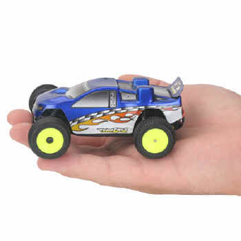

Alors, j'ai acheté ça :
Version originale.jpg (9.39 Kio) Vu 7187 fois

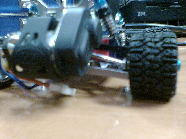

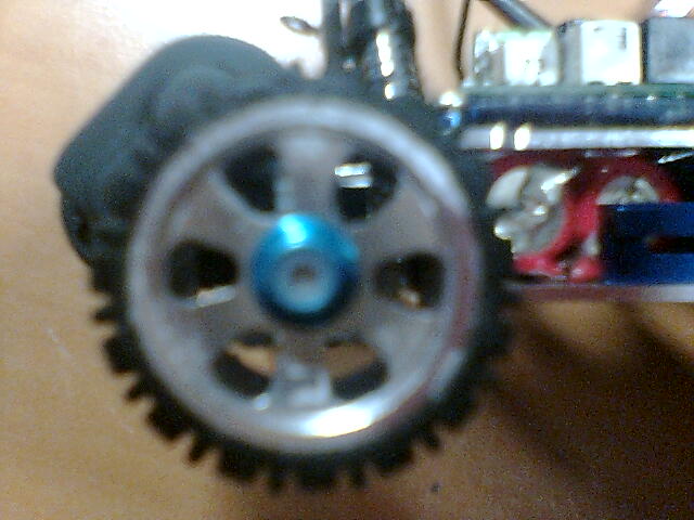

J'en suis là :

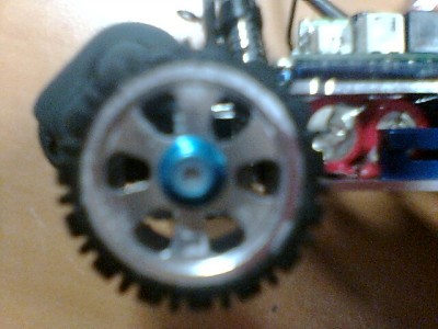

Jolies roues

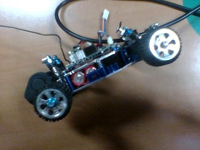

Chassis de course ...

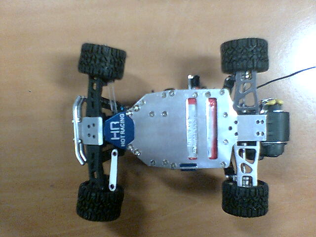

A fond plat
Bras arriéres

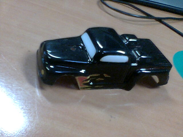

Et cette aprés midi, un collégue m'a trouvé THE ULTIMATE BODY for MICRO T

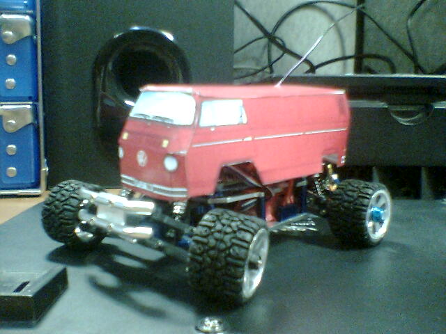

c'est vraiment pas con l'idée de carosserie en papercraft pour le micro t.
une carosserie à chaque run pour quelque centimes et 10min de travail c'est cool.

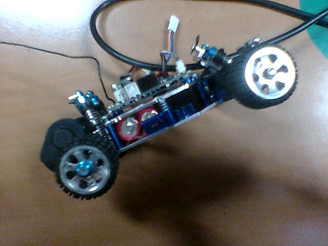

Train avant arrivé et monté.
BL, controleur et LIPO arrivés et montés.
Premier démarrage, carte MICRO Télectronique fumée........
Lorsque j'ai branché le LIPO + le BL + le CONTROLLEUR BL, la carte électronique du micro T a beaucoup fumée.
J'ai branché le lipo sur la carte du micro T (rouge et noir).
J'ai branché la sortie moteur de la carte du micro T (Bleu Orange) sur le controleur BL (rouge noir)
J'ai branché les 3 fils du moteur sur le moteur.
Et quand j'ai accéleré, la carte du micro T a fait une grosse fumée très blanche. Depuis, plus rien.
Ai-je fais une erreur?
Si oui, laquelle?
Je me demande si dans cette configuration là, il ne faudrait pas une carte qui ne fasse que récepteur sur laquelle on viendrais brancher le servo de direction (5 fils??) et le controleur BL. Si c'est le cas, où peut-on trouver une telle carte?

oui tu as fait une erreur. :oops:
Pour monter un bl sur un micro t, il faut virer cette fameuse carte, le servo et acheter un micro servo standard et un micro recepteur.
Je vais essayer de retrouver le tuto.

a oui t'as fait une sacrée erreur ! il te faut un recepteur et un servo ! ceux dorigine ne sont pa reutilisable !
FLIC ON WEB
Messages : 9
Enregistré le : ven. juil. 27, 2007 16:01 pm
Re: Un micro T de bureau......
Message par FLIC ON WEB »
ben006 a écrit :a oui t'as fait une sacrée erreur ! il te faut un recepteur et un servo ! ceux dorigine ne sont pas reutilisable !
Je confirme, le récepteur d'origine n'est pas réutilisable. Il est quasiment troué tellement il a fumé.
Merci à tous pour ces réponses claires simples et efficases.
