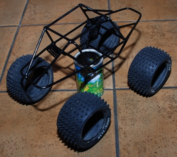

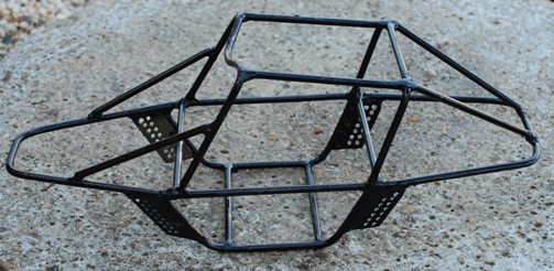

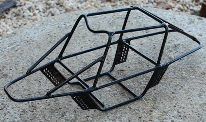

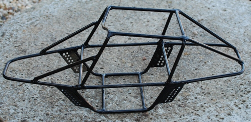

Apres plusieurs reflexions et permissions (meci NICO14 ) ,j'ai commencé mon chassis tubulaire hier et je pensse qu'il est fini. :cool:
Pour cela, j'ai utilisée 2 metre de tige d'acier de 5 mm de diametre et ma non connaissance de la soudure à l'arc. :?
quelque heures plus tard, le massacre est terminé et ceci a donnéeun chassis pas droit du tout mais bon!!.
Pour ce prjet, je doit tout particulierement remercier NICO14. :D
Je vous posterais d'autre photos plus tard
si il est trop tordu, je peu encore réduire l'image (lol).

N'ésité pas à critiqué!!
Pour cette construction je me suis inspiré des photos de NICO14. :D

A mon niveau, et pour un premier jet, ca me semble plutot réussit. :D
je m'avance peut etre, mais sur un chassis tube comme le tien, il y a deux aspect ou l'importance de la précision varie;
- la symetrie des point d'ancrage (précision nécéssaire)
- l'ésthetique des tube d'habillage ( la précision n'est n'est nécéssaire que pour faire jolie et bien fini)
Par contre, il me semble que Nico14 fait ses chassis en tube acier, et non en "tige" acier (barre pleine).
Si comme tu le dis, il est est en tige d'acier, il doit etre très lourd ton chassis, non ? :?
mais je me gourre peut etre ;)

Tout d'abord, je te remercie de tes compliments. :D
pour le poid je le trouve pas très lourd, surement par manque d'éxpérience.je le pèserais demain car la deuxieme couche de peinture est entrain de séché, comme tu la bien compris, j'ai utilisé de la tige ( et non pas du tube ).
Tous mes points d'encrage sont symétriques.Maintenant pour continué, il me faut des ponts de clod buster ou autre pont motorisé de la même échèle (preneur de toutes propositions de ponts motorisées ou pas).

ah oui effectivement l'est "un peu" assymétrique :D Mais bon l'essentiel est de se faire plaisir ;)
Par contre pourquoi avoir utiliser de la tige? :shock:
J'imagine que c'est pour povoir souder à l'arc?
En fait la tige est presque deux fois plus lourd que le tube!
Un tube de 6mm fait environ 125gr et une tige de 6mm fait 240gr.
Ton chassis fais donc presque le poids de deux chassis, prévoit des ressort hyper durs ;)
Bonne continuations

Pour le poid, il pése exactement 500g.
Bonne continuations
J'ai utilisé de la tige pour plusieur raison:
-je l'avait déja en stock
-J'abite dans le médoc (connue pour son vin :P , mais pas pour la facilité de trouvé les matériaux :cry: )

Il est sympa ce chassis, peut-être un poil haut, mais sinon il a une bonne bouille.

Pour la hauteur moi j'aime bien comme ça ;) et puis je ne recherche pas la performance pour l'instant (cela doit ce voir vu comme il est tordu).
merci pour les compliments (mais aussi pour les critiques cela me donne des idées :|

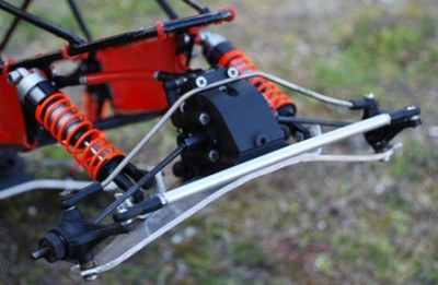

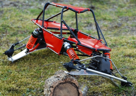

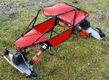

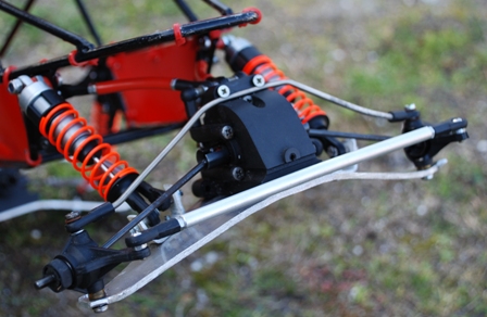

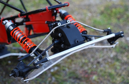

Apres une tres longue absence? me revoila!J'ai avancé sur mon chassie mais je suis encore coincé car je n'ai pas de roues, moteuret variateur.voiciquelque photos de l'avancement.
ponts fabriqueé a partir d'une mugen prime 12

ne lache pas l'affaire. Les ponts sont très bien pensés, ça vaut vraiment le coup d'aller jusqu'au bout.
