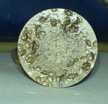

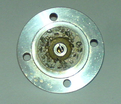

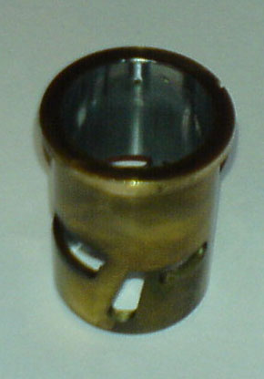

Salut à tous.
J'ai démonter ce soir mon moteur comme ça, pour voir et Oh Surprise !!!
A votre avis c'est quoi qui à fait ça ?
Est ce possible que ce soit le filament de la bougie ?
Je vais donc être obligé d'agir.
Vous me conseillez plutôt de réparer ou de changer de moteur.
Si je dois changer de moteur, je recherche plutôt un moteur fiable que performant, pas trop puissant pour ne pas endommager la transmission.
A vos conseils !!!

labrule a écrit : Est ce possible que ce soit le filament de la bougie ?
non !

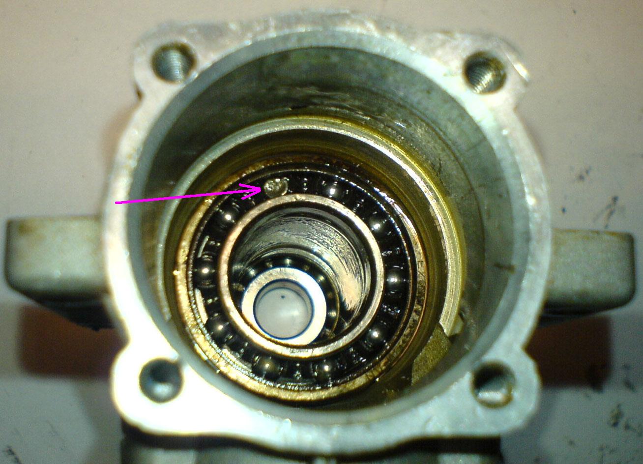

et au niveau des roulements ca donne quoi ?

Les roulements sont (je pense) nikel

+1, regarde bien ton roulement arrière, à mon avis tu dois pas avoir le compte de billes :lol:

une souris naine mangeuse de piston? :lol:

cela doit etre une bille de roulement qui a cassé ;) mais j'usqu'a présent ton moteur marchait bien ?!? :shock:

Bravo messieurs
J'ai le compte des billes mais il y en a une qui est cassée !!!
Ca peut venir de quoi ? Le moteur a à peine 10 litres !!!
Bon ok je sais que le Mach 26 n'est pas reconnu comme très fiable.
C'est bizard j'ai rien vu venir !!!

t'a rien vu venir :shock: pourtant cela m'est arrivé, je l'ai senti :lol:

même sur des marques européenesbien connues ca arrive

clem's 94 a écrit :t'a rien vu venir :shock: pourtant cela m'est arrivé, je l'ai senti :lol:
Ca a fait quoi avant ?

euh..., crackbadamoumpafouille !!! oh le moteur a sérré ^^ et non en fait le roulement a explosé, voila :mdr:
