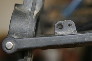

Un des points faibles de l'E-zilla est la fixation des rotules d'amortisseurs. A force visser et dévisser, le filetage prend du jeu et la vis se barre de plus en plus facilement au moindre saut. Voilà une solution simple pour contrer ce problème ...

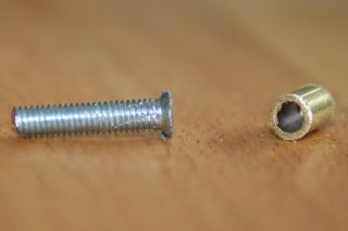

- Prendre une vis à tête plate de 3mm de diamètre et 16mm de longueur mini. Si elle est plus longue, la couper.
Réduire l'épaisseur de la tête de moitié environ (avec un dremel et outil rouleau abrasif par exemple) - Acheter une tige creuse 3mm de diamètre (intérieur) et en couper un bout de 6mm environ (ou mettez les rotules à la place si vous les avez encore, ce qui n'est pas mon cas !)

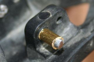

- Percer le trou qui prend du jeu sur le bras avec un forêt de 3mm

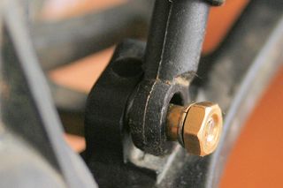

- Assembler le tout, mettre une rondelle (Grower de préférence) et un boulon (avec éventuellement du frein-filet si jamais le boulon s'en va, mais ça ne m'est pas encore aarrvié). Visser assez fort, mais pas trop, pour que la tête de la vis se noie dans le plastique et ne dépasse plus. Et voilà !
