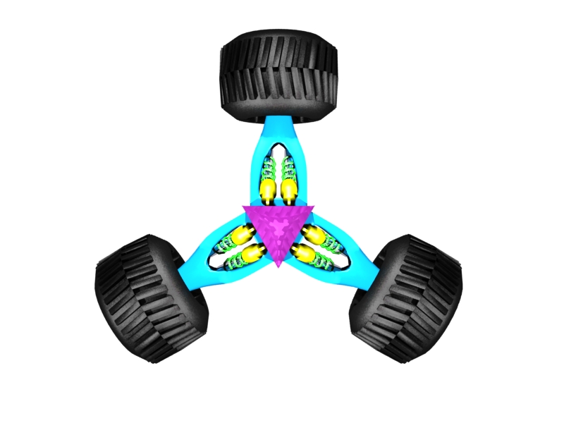

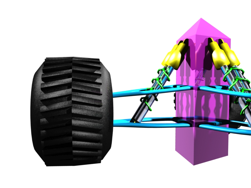

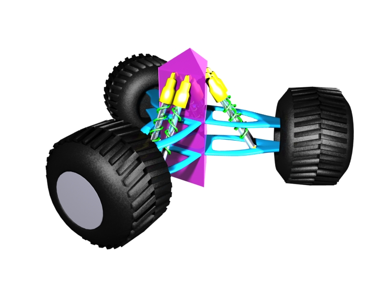

Je souhaite réaliser une sorte de manège, carrousel tuning avec des pièces types monster truck 1/8.exemple: http://www.maximummt.com/forum/mta4-f35 ... 40630.html
Si quelqu'un à du temps à me consacrer je souhaite savoir quel type de pièces exactement je dois utiliser. En gros il s'agit d'un train arrière avec roues amortisseurs et triangles X3.

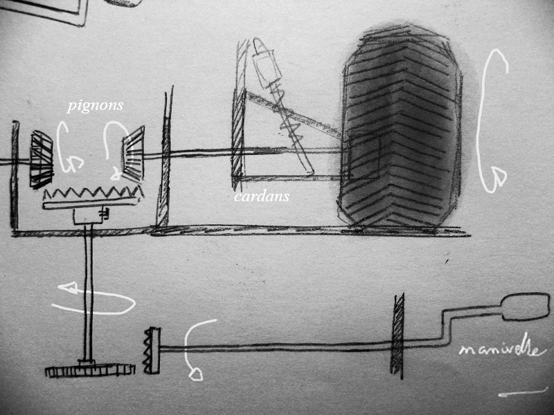

Mais je souhaite également rajouter un système de manivelle pour faire tourner le tout sur un axe central, donc il me faut si j'ai bien compris au minimum des cardans mais qui seront raccordés à des pignons et un système de transmission triple(sur la base d'un triangle equilatéral).
Bon si toutes ces explication ne vous disent rien c'est normal regarder les images 3D d'esquisses du projet.
Merci à tous ceux qui vont répondre et maider à réaliser ce projet. merci d'avance.

Et non pas de véritable motorisation mais un système actionné par manivelle, qui entraine une transmission par pignons. comme dans les vieux meccano.

Pour les pièces je pense qu'il te faut 3 triangles ainsi que leurs fusées, voilà ce à quoi je pensais pour ton projet :
Tu fats ton montage avec 3 triangles comme tu l'as fait voir mais tu bloque la liaison rotule entre chaque triangle et sa fusée puisque ton machin n'a pas bessoin d'être amorti, et ainsi tu ne mets pas d'amortos et réduit donc tes frais !
Pour la transmission, j'aurais mis un simple petit moteur électrique dans la partie centrale directement relié a un cardan sur UN seul de tes trois train, le machin tournera de lui-même par un simple petit interrupteur !

Si j'ai bien compris on est dans du 1/8 : [roue+fusée+triangles sup et inf + cardan+ amortisseur] x 3 ou quatre parce que je vais avoir un autre projet après.Yenyen a écrit : Merci !![]()
RQ1:Il faut que je prenne des pièces pour train arrière comme je ne veux pas que les roues tournent? non
RQ2:Je garde les amortisseurs même si techniquement il amortissent rien, ils sont importants pour le visu.

En effet, c'est du 1/8 !mrzou a écrit :Si j'ai bien compris on est dans du 1/8 : [roue+fusée+triangles sup et inf + cardan+ amortisseur] x 3 ou quatre parce que je vais avoir un autre projet après.Yenyen a écrit : Merci !![]()
à plus
En effet il te faut ce que tu as cité + roulements de fusées + Hexagones de roues + Ecrous de roues + Rotules de triangles !
Pour l'histoire du train arrière, non, ce sont les mêmes qu'à l'avant, ce n'est pas à ce niveau que la direction se fait !
Ok pour les amortos !

Vraiment étrange comme concept mais pourquoi pas !
La solution à 4 bras sera bcp + facile à réaliser, on voit ce genre de pont sur les projets de camions RC (catégorie crawler) , avec une entrée de pont et une sortie. C est réalisable avec 2 roue motrices et 2 autres libres mais avec 3 roues, bonjour les renvois d'angles à la noix et je parle meme pas de l'alignement au poil de mm pour les 3 renvois.
En tout cas, bon courage, je suis curieux de voir comment tu vas t y prendre

je ne vois pas la necessité d'avoir une roue motrice.
pourquoi ne pas entrainner directement la piece violette?
comme ça, pas besoin de cardan
à moins que les cardans fassent aussi partie de esthetisme du concept.
mrzou, peut etre tu peux nous montrer des photos de tes autres réalisations artistiques?

Pour les cardans je vais voir si c trop compliqué, on verra ce sera peut être du factice = non fonctionnel ( ds ce cas les roues et trains seront entrainés par la colonne violette).
Mais se serra de toute façon du trois roues. Je suis chiant je sais!
