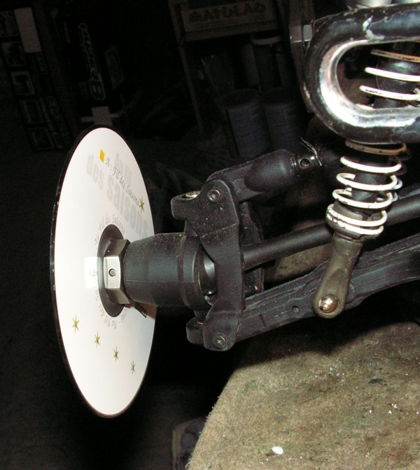

pour faire les reglage de carrossage et autres angles de roues, j'utilise le metre, mais avec les pneus c'est pas toujours evidents.
Alors, pour ce faire, j'ai utilisé des vieux CD rayé.
Repercage du centre à 18 mm (meche a bois plate) pour les adapter sur un hexa de 23 mm,
et voila le resultat.

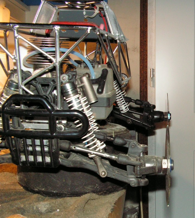

Il va sans dire, qu'il en faut au moins 2 ou 3 sur le meme axe, car un CD et assez flexible
mais on voit bien avant reglage
