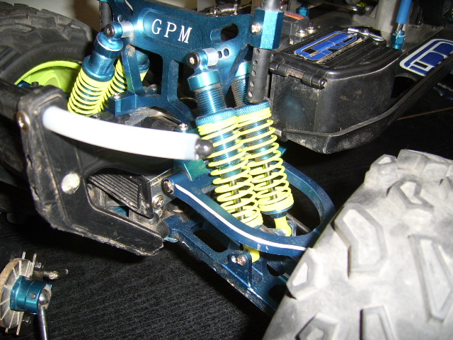

Re: huile d'amortisseur
amortos gpm ou no name
pas top du tout ca
il me semble que les ressorts prevu pour mta sont compatibles mais sans aucune certitude
avis perso: change d'amortos
pas top du tout ca
oui les ressorts d'origine sont compatible
mes joujoux:
mes joujoux:
donc sa sert a rien que je change d'huile. je remet juste les ressort d'origine ?
