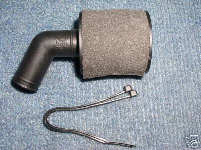

filtre à air double mousse dont tu parles, c'est le top pour protéger ton moteur, HPI en font, RB, OFNA et pleins d'autres...
celui du savage X :
http://cgi.ebay.com/HPI-Savage-X-SS-4-6 ... dZViewItem

moi je dirai l'autre modèle HPI :arrow:

celui-ci c'est le motor saver, j'aime moins avec sa trape sur le devant...

C'est celui que j'ai. :)
Je l'aime bien car mon moteur m'a dis qu'il recevait plus d'air. ;)
(Après je ne sais pas si je dois le croire :pp)
:humour:
Sinon, trève de plaisanterie. Est-ce que ces filtres apportent plus d'air au moteur, ou est-ce que c'est juste mieux pour la protection ?

tartagueule a écrit :celui-ci c'est le motor saver, j'aime moins avec sa trape sur le devant...
ben moi au contraire, je te dirai qu'il a plus de gueule.... bon c vrai que je ne suis pas objectif, je l'ai aussi... mais il est excellent

Hermann a écrit : Est-ce que ces filtres apportent plus d'air au moteur, ou est-ce que c'est juste mieux pour la protection ?
ben oui c'est fait pour !!! essaye d'aspirer de l'aire avec le filtre d'origine puis avecun filtre gros volume!!! c'est beaucoup plus facile avec un gros volume....

disons qu'un gros filtre s'encrassera moins vite qu'un petit et avec 2 mousses c'est vraiment efficace
petit rappel, on laisse la mousse extérieur séche sans graisse à filtre pour éviter de coller toutes les merdes (feuilles, herbes, etc), elle filtrera le plus gros et on graisse la mousse intérieur pour filtrer en profondeur les poussière qui sont passées au travers
