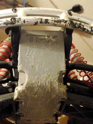

Voilà, c'est la deuxième sortie de l'e-maxx, les mômes s'en sortent bien, la semaine prochaine je pense le débrider et le mettre à 100% de sa puissance; mais il est vrai que je les observe et comme ils sont jeunes 6 et 7ans et qu'ils savent que ça coûte cher, ils sont impressionnés et un peu nerveux par la vitesse. Ils s'éclatent plus en trial pour le moment, c'est du style "He fais le monter sur le rocher là" ou "redescends en passant entre le caillou et le buisson". Avec 4 accus de 5100 mAH on s'amuse environ une heure et demi, rappel on est qu'à 50%.
Le terrain chez nous est surtout caillouteux, le châssis morfle un peu, je pense changer prochainement la pièce en photo ci-dessous, vous me conseillez quoi ??

le skid est fait pour ca comme un pare choc,change le quand il est cassé
n'importe quel mt recois des coups a cet endroit

Tu peux prendre les skid rpm, ils viennent sous les skid existant et sont très très résistantss

Enfin, pour le skid : surtout garde le skid en plastique (c'est un MT que tu as acheté, pas une porsche donc des rayures il va en prendre : attends les premiers sauts et la carro qui se fend ) car il existe :
des skids en alu : c'est tres beau mais au premier coup il plie et ne revient pas à sa forme initiale
en titane : tres beau, tres solide... trop solide : au premier choc c'est ton chassis et tes bulkhead (ce qui tient les bras d'amortisseur au chassis) qui vont exploser.
Par contre met les protections de skid RPM comme te dis Forgefeu. Regardes le lien dans ma signature, 7eme et 8eme photo on les voit tres bien : 3 protections av, ar et centrale avec le skid noir d'origine.
Profites en pour prendre aussi le parechoc avant RPM (voir mes photo aussi).

pour le skid, monte un plastique, et retaille le pour éviter ça.
comme celui ci
comme celui ci

Ouaip : fais gaffe apres je vais te demander un petit cadeaumichael a écrit :tu fais de la lèche dit moi
Nitrous, je comprends pas bien l'interet de cette decoupe : meme pire, les bulkhead et le diff avant vont en prendre plein la tete de poussiere si tu suis un autre MT ?

l'interet est déviter de le "poquer" comme a fais Figue, mais aussi de le casser et de faire un point d'accroche en moin en course. les pilote traxxas le faisai presque tous a l'époque ou le révo était pas sortit.
et t'en fais pas pour le diff, il ramasse rien
