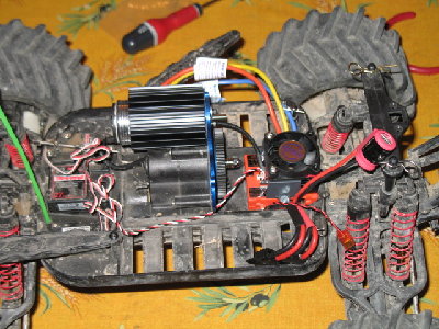

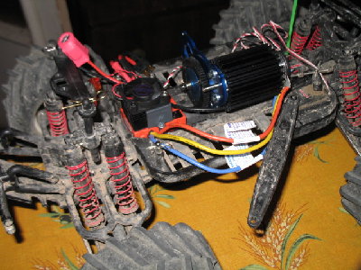

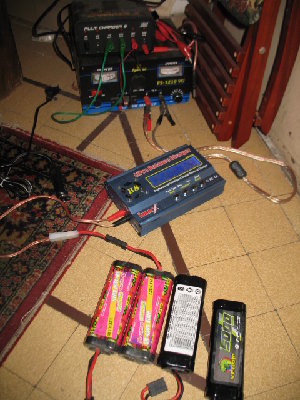

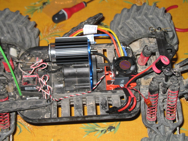

quelques photos
iMax B8 + batteries Graupner 4100 + venom 5000 mAh
en cours de montages (prévoir des vis 3 x 25 mm pour fixer ESC)

manque le pinion (en commande 11t 13t 15t long)

Je vois que tu as mis un condensateur. Ca me semble une bonne idée pour eviter les pics de decharge sur les Nimh : tu l'as pris ou ?
vingt13
Messages : 35
Enregistré le : lun. juil. 28, 2008 10:48 am
Localisation : Marseille, et Rosans (05)
Re: Novak HV 5.5 est arrivée
Message par vingt13 »
le condo est fourni d'origine. Il est soudé sur CI, avec d'autres composant (résistance CMS ?)... Je n'ai que fixer le ventilateur fourni, couper et souder deux connecteur traxxas voila

Par contre j'ai peur que mes accus d'origine Graupner (4.1 Ah) soit un peux mort. Je n'ai pas de pêche après recharge à 4.1 A
Je vais les décharger à 5.6 V et 1 A puis recharge lente à 0.4 A pendant 12 h pour réequilibrer. C'est preconisé dans la notice des batteries ...
rexasso
Messages : 1811
Enregistré le : jeu. sept. 27, 2007 21:10 pm
Message par rexasso »
Je te deconseil la decharge à 5,6V : a tous les coups l'elt le plus faible va desendre en dessous de 0,9 et le plus fort restera à 1,2V.
