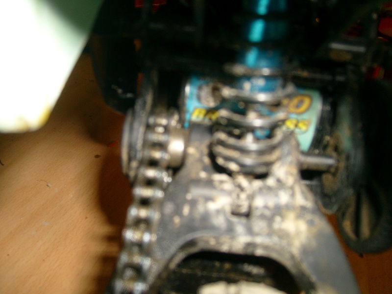

si vous venez a l'acheté et faire du cross avec il faut faire attention au vis 6 pans qui maintienne les pignons d'entrainement en les revissant avec du frein filet.

voila comme promis les photo des 2 pignon qui ont tendance a ce devisé donc je vous conseille de prendre les devant en mettant du frein filet pour éviter les dommages ( casse de la couronne, perte des vis ...).

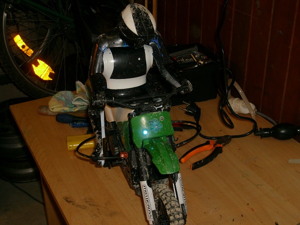

Ca semble sympa !!!
aurais tu une tite video in situ ou même une vue d'ensemble ??

voici une vue d'ensemble la vidéo pour bientôt, ne faite pas attention a la peinture c’était un essai mais qui n'a pas superbement fonctionné ( cause temperature trop base :? )
