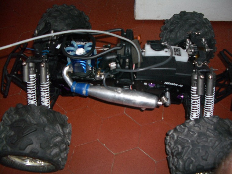

bonjour à tous petite presentation de mon engin:
savage x
chassis innovative rc MID TANK
differentiel genesis
8 ammortisseurs genesis
moteur LRP Z28R
kit robinson
boite 2 vitesses savage X
jantes en hexa 14 avec BIG JOE
echappement HOTBODIES truckzilla
servos gaz towerpro
servo direction hpi sf2 ( hitec a venir y'a plus qu'à le monter)
tour nova ( à monter)
2 trains avant arriere de secours monté sur LST2 + kit innovative RC et 2 differentiels INNOVATIVE
pour les photos je m'y colle mais pour le moment ca plante à mort!!!!!!!
à venir
les jantes wabash + bow tie en serie 40
-fail safe venom
-aileron MUGEN MBX6R
le tourne au labema M27 avec biensur l'afterrun du meme nom!!!!!
pour la partie electro rien de transcendant puisque tout est d'origine HPI
j'ai juste fabriqué mon pack 5 accus!!!!
voila tout
en tout cas pour le moment il me satisfait totalement en terme de conduite et surtout fiabilité

ca y'esttttttt

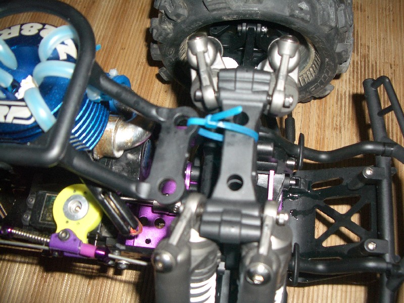

bon je vous rajoute quelques photos
y'en manque un peu pour fixer tout ca!!!<br />je vais devoir faire une petite rallonge ;)
Re: savage x lrp z28 SpecIII INNOVATIVE RC MID TANK
Posté : mar. juin 16, 2009 21:41 pm
par pommpomm
petite modification des triangles pour monter les ammorto du genesis
j'ai supprimé un point de fixation sur le triangle à l'aide d'un cutter chauffé à l'aide d'un briquet histoire d'avoir une decoupe propre
