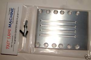

Re: E-MAXX CBRACING vidéo P2
Message par S50-60 »
yepppaaaaaaaa !!! :D :mdr:
ça y est je l'ai trouvé :
comme quoi avec de la patience et de la persévérence on arrive à trouvé :mdr: :mdr:

Skid central ?? :)
Bientôt du gros nouveau dans quelques temps =D
Atteint de l'optionnite aigüe, le compte en banque n'aime pas trop, MAIS MOI SI !!!
Image Image
S50-60
Messages : 721
MBX5R BRUSHLESS
XT8 BRUSHLESS
808 bientôt BRUSHLESS
yannis25 a écrit :Skid central ?? :)
yes :mdr: :mdr:
et le vendeur en a encore !! si ça interesse du monde ?
