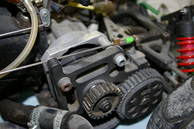

voila j'aurais besoin d'un conseil si cela était possible
comment régler les tringleries Gaz/frein de ma beetle ? car celle ci s’emmêlent http://www.maximummt.com/posting.php?mo ... 74&t=54030#
les ressorts doivent être positionnés à quel endroit?
car en position Frein malheureusement elle freine trop ou pas assez!
merci de votre aide

Arg, j'ai pas mis la tringlerie encore :lol: :lol: :lol:
Si ça peut t'aider :
Sinon au point mort pour l'instant, j'essaye de peindre la carrosserie, mais pas assez de bombe :bdj: :bdj:
J'ai reçu une protection plastique pour l’électronique, peu de chose en fait . . .
tiens moi au jus pour ta tringlerie (met des photos!!)

Re,
merci pour la photo je voie plus clair, mais pour coté frein et gaz coté moteur ta aussi une photo :?: :)
pour les photo je vais tenter d'en faire cette APM .
je te les mail dès que fait

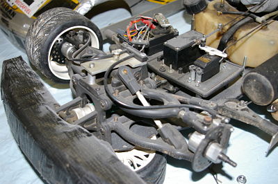

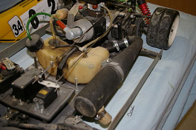

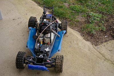

voila suite à notre converse d'aujourd'hui , c'est la moisson :idee: avant l'heure :lol: ; mais je suis toujours un :bdj: donc tous t'est conseils sont les bien-venus :merci: par avance; et comme il me reste 3 semaines en gros avant de reprendre le boulot, alors mettons nous sur ce projet. (qui est déjà très avancé )
Beetle fin de préparation avec coque alu maison
1) j'ai récupérer un fg piste" de la guerre" le moteur est rincé, mais qui pour moi présente certains avantages: frein à disque Av, Réso FG, pignon alu sortie moteur.
2) j'ai fais un essai de monter une roue de la Beetle en lieu et place sur la piste le frein à disque = Parfait. la question qui se pose : est ce que je dois utiliser impérativement un servo que pour l'avant ou est ce que je peut utiliser le servo gaz frein actuel un hitec 805 bb ?????
3) faute de moyen cause arrêt de travail depuis plusieurs mois puis-je adapter ce réso qui me fait économiser mine de rien qq billets
4) et dernièrement si je remplace le pignon de sortie moteur de la Beetle et que je le remplace par celui en alu, est ce que cela va m'apporter plus de puissance :?:
merci encore pour t'est conseilles avisés
