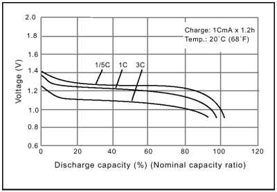

Attention au courbe de tension : tes nimh ils sortent d'une charge dans les 15 derniere minutes ? Si la charge a une semaine seulement, ca suffit pour les faire descendre à moins de 7V.
Un 4s en fin de charge ca sort du lourd (je dirai 3.7v par cellule donc 14,8V, la ou un nimh un peu vieux sort 1,1 par elt tout juste soit pour 12elt : 13,2V
Lipo :
Nimh :
Lipo :
Nimh :
