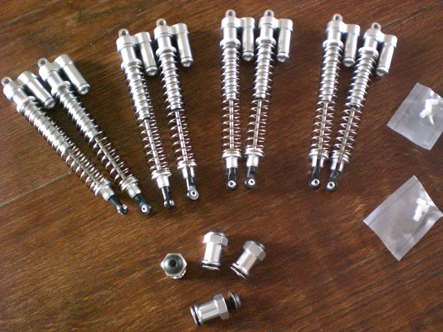

salut a tous!
désoler pour le petit déterrage ( mais c'était pas trop profond, il y avait encore une main qui dépasser!)
au moins je poste au bon endroit.
bons c'est écrit très clairement, je ne dis pas le contraire !
mais bons pas assez pour que je comprenne du 1er coup.
je souhaite remplir des amortos à réserve d'huile, mais j'ai pas envi de faire n' importe quoi !
au risque peut etre de faire sauter les bouchons des amortos ou de ne pas avoir un bon résultat au final...
se sont integy "PIGGYBACK" MRS...? j'en sais pas plus sur eux !
nul besoin de me rappeler se qu'il valent, ils ne seront pas trés sollicités! (je les ai eu pour 20euros)
si quelqu'un peut me ré-expliquer sa vite fait bien fait, sa serait cool
je me doute bien que vous n'aller pas redémonter un amortos juste pour me montrer sa,
mais des photos m'aideraient beaucoup, donc si vous avez sa ou si vous savez ou voir se genre de manip, je suis preneur (lien, site ou autre)
PS:il n'y a pas de vis sur le coté du réservoir juste le bouchon des amortos et le bouchon de le reserve.
dans tous les cas, merci d'avance pour vos réponse.
