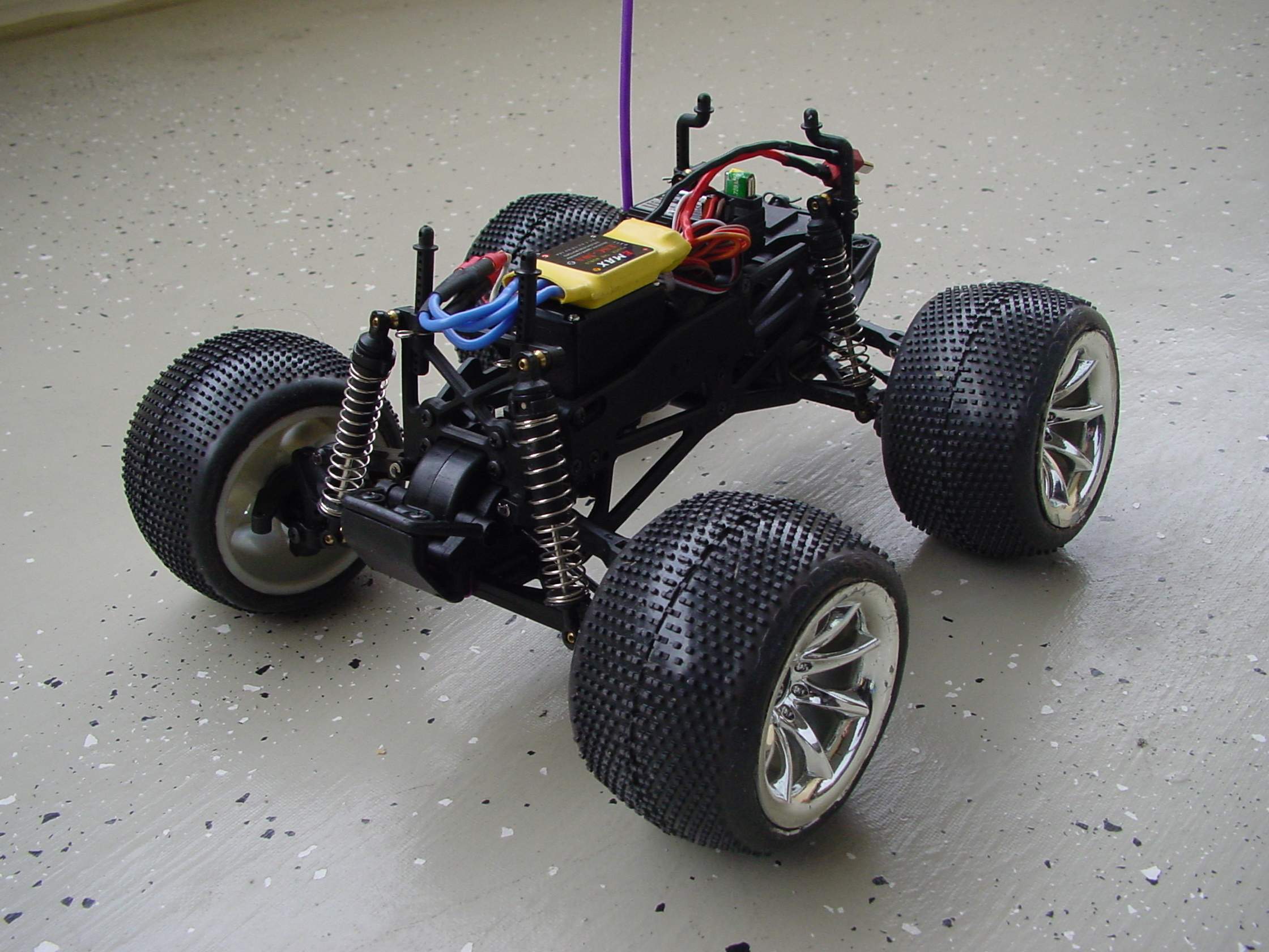

Salut à tous je suis l'heureux pocesseur d'un Miniturbo (le clone du Minizilla toutes les pièces sont strictement identiques aux deux modèles) je lui ai fait quelques modifs et c'est loin d'être fini:
moteur brushless Himax HA2015 (pour tester j'attents un dynamite C 4 9200kv que je laisserai en 7,2 volts)
contrôleur emax ESC-30A (cela vient de l'avion donc pas de marche arrière mais tout de même un frein "trop efficace", mais bientôt un quark pro 33 A)
lipo vampowerpro 3s 11.1v 1050 mah
Jantes Proline Agitator 2686-01 (x4)
Pneus Proline Hole Shot LP M3 8184-02 (x4)
J'attends les amortos hydros avec support alu plus d'autres diffs........
Je vous donnerai d'autres news.

Ca vous plait??????????

Je pensais aussi utiliser ce type de config sur mes 2 minis. Que penses-tu du 30A car certains m'ont dissuadé de l'utiliser.

Slt en ce qui concerne le 30 Amp emax c'est juste pour essayer (mais c'est un contrôleur prévu pour l'aéromodélisme donc pas de perfs pour le démarage en voiture trop mou frein trop brusque pas de marche arrière etc par contre très bien pour les petits avions à hélices ainsi qu'à turbines éléctriques.....) car je vient de commander un quark car pro 33 amp que j'utiliserai avec un moteur cyclone 9200kv en nimh 7.2 volts.
Voili voilà.
