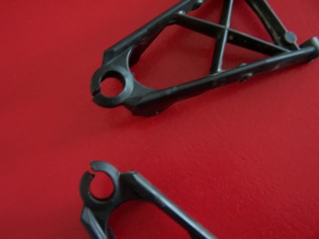

Ca m'étonnes de toi Zig que tu me poses cette question, aux vues des modifs que tu as fait sur ton baja car tu trouvais certaines parties trop fragiles (Bas de carro supprimée, jantes, pneus, etc....)
Voilà la 1ère de mes réponses (en image s'il vous plaît), utilisation dans le sable, sans aucunes modifs au niveau des axes de roues avant, axes purple d'origine :
Y'en a 3 mais j'en ai jeté 1 (ce sont les nouveaux modèles "renforcés):

Euh manu pour les cardans renforcés qui pètent au niveau de la boule, je suis pas du tout d'accord avec toi, si c'est arrivé, c'est vraiment exceptionnel....tu dois parler des triangles renforcés non ?

triangle avant : jamais eu ....

Triangles.doubitchou a écrit :lolZigzag a écrit : Ecoutez bien les commentaires sur le baja
http://www.dailymotion.com/manulesurfeu ... -les-dunes
tu ne m'en voudras pas Manu du petit lien
tu vois bien Zig que je l'aime mon Baja !!
Enfin bref, ca fait quand meme pas mal. Surtout quand tu te tapes 30 bornes pour rouler 5 min.
Et puis faut pas oublier que HPI voulait donner l'image de "la machine des dunes" à son Baja... Alors qu'elle casse sur piste ça peut se comprendre, mais pas dans le sable!
