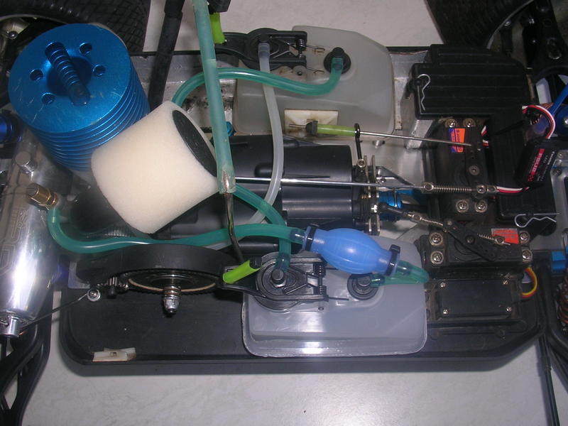

Si mon futur système de refroidissement fonctionne aussi bien que je m'y attends je devrais pouvoir tourner en non stop autant que je veux, mon but c'est le trial.
Mon projet suivant serait de monter un deuxième réservoir, mais j'ai beau me creuser la tête je ne vois pas comment relier les 2 réservoirs et comment le relais se ferait pour alimenter le carbu.

Moi, je tournais avec 2 réservoirs sur mon mta et le montage etait plus simple et 100% efficace:
le tuyau de pressu du réso au bouchon du premier réservoir, un tuyau du premier résevoir au bouchon du deuxième réservoir , un tuyau du deuxième réservoir au carbu (montage normal avec la petite pompe sur ce tuyau.
Avec un tel montage, le premier réservoir se vide d'abord, puis le deuxième. Tu peux ainsi tourner non stop en remplissant le premier reservoir.

c'est ce qui me parait le plus simple? En helico c'est ce qui se passe sauf que le 2eme c'est le dejaugeage .... mais la ca fait le meme effet.

merci les gars, je vais bien sur aller au plus simple.
