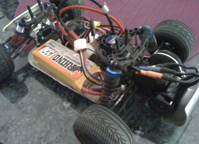

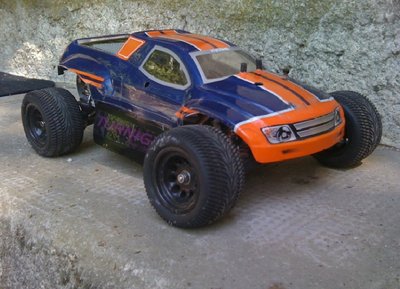

Voici un mini-t team losi que j'ai totalement modifié...
chassis maison rallongé pour lui donné une échelle de 1/16 ce qui permet d'amélioré la stabilité et surtout de pouvoir équilibré les masses de poids pour l'empêché de partir en cabre... le but étant de faire de la grosse vitesse...
donc j'ai positionné un vario 1/10 ezrun 60A continu et un gros servo 1/10 en longueur à droite sur le chassis et à gauche je peux rentré un gros accus 1800mah en 3s par exemple,
avec un moteur d'hélico outrunner 4850kv gros volume et gros axe en 3.2 pour 1/10 avec pignon moteur de rustler vxl...
suspensions arrières de mini inferno durcis, carro de mini inferno...
réglages amortos, cardans cvd et diff bille losi... etc
Une bête de course et de stabilité ! jamais de tonneaux sur un bon bitume même si perte de contrôle à vitesse excessive ( sauf si il y a des trous ou cailloux sur la route mais c'est diffèrent )
et la voiture ne part jamais en weeling non plus !

Photos de la bête..
Mini-t piste monté en 1/16 prototype brushless
