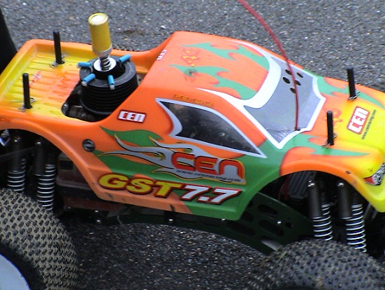

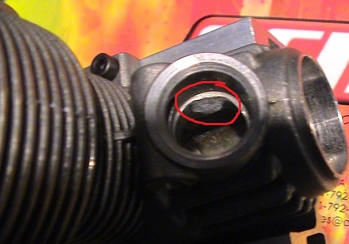

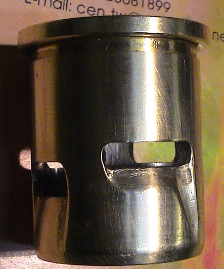

bonjour a tous, je vais vous montrer mon GST 7.7 et ça petite préparation moteur avant tout je tiens à remercier PPman et ses multiples tutos qui mon aidé ^^
voilou c'est fini !!! j'ai testé ça marche trés fort , par contre obligation d'avoir la 3ème réglée nikel ^^ (donc alourdie ) et j'ai le réso CEN d'origine lui aussi préparé hihi :p.
mon moteur avais déja 10 litres mais je l'avais bien brulé, le roulement du bas moteur G70357-16 (15*28*7) était complètement mort, j'ai mis un renforcé cage acier 28000trs pour être plus sur
je pose juste une petit quetion à PPman, tu es à quel réglage au carbu, car moi je suis juste en visse :p je dois mettre 5 tours ^^
@ bientôt
jerem

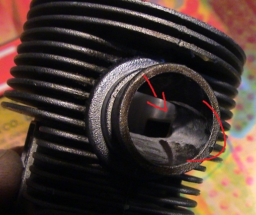

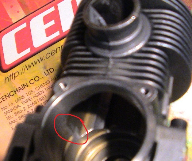

alors en premier j'ai préparé le bas moteur ;

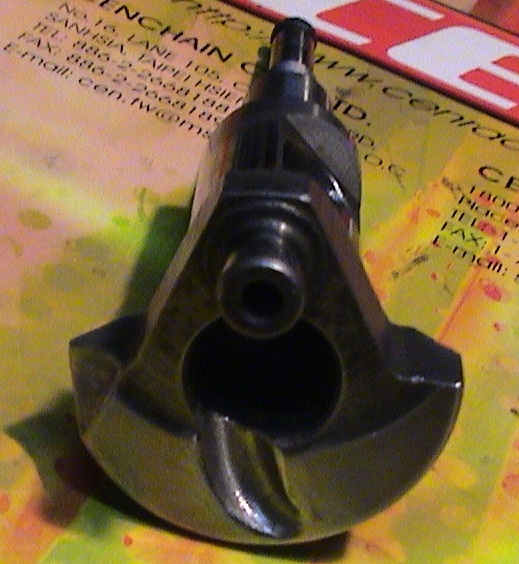

en deuxième le vilbrequin ;

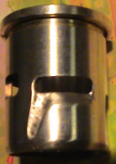

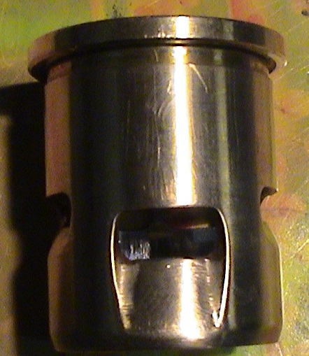

et en dèrnier la chemise ;
